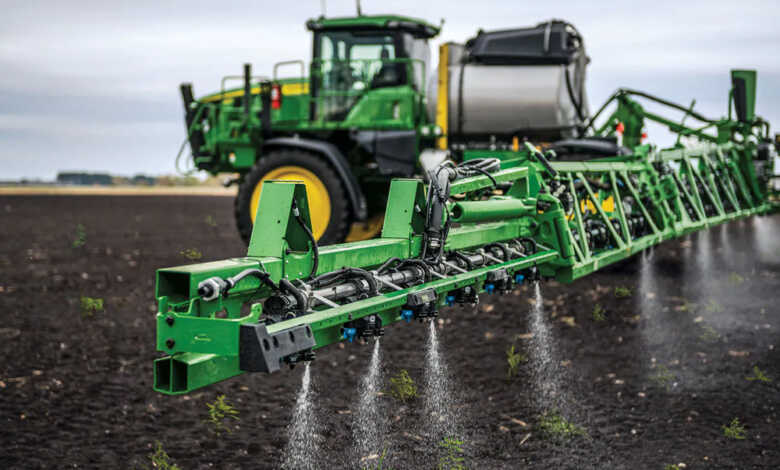

Présenté pour la première fois lors du SIMA 2022, le système See & Spray cible les adventices, même avant leur levée. Un système déjà testé sur près de 120.000 hectares dans le monde qui sera introduit sur les appareils fabriqués à Horst aux Pays Bas.
Basé sur la technologie See & Spray Select, déjà commercialisée aux États-Unis. Il utilise des caméras capables de détecter les différences de couleur dans le champ. Une caméra est installée tous les mètres sur l’ensemble de la largeur de la rampe afin de détecter très rapidement les plants verts. Les processeurs traitent les images et les buses de pulvérisation sont déclenchées individuellement pour un traitement extrêmement ciblé.
La détection du vert sur le sol permet une application précise d’herbicides avant la levée. Toutes les mauvaises herbes visibles à l’œil nu sont également détectées par les caméras.
Non seulement le système See & Spray est adapté au traitement avant levée, mais il peut aussi être utilisé dans les cultures en lignes après la levée. Les rangs de culture peuvent être ignorés par le pulvérisateur, ce qui permet de cibler et de traiter les mauvaises herbes entre les rangs. Cette pulvérisation est possible à toutes les phases et pour toutes les cultures en lignes avant le couvert plein. John Deere annonce que l’application avec See & Spray a un taux de réussite semblable à celui de la pulvérisation d’ensemble avec en plus une réduction de consommation pouvant atteindre les deux tiers. Les premiers tests effectués en Europe ont présenté des résultats similaires. Par ailleurs, le système See & Spray pourrait être optimisé afin de l’adapter aux conditions européennes.
